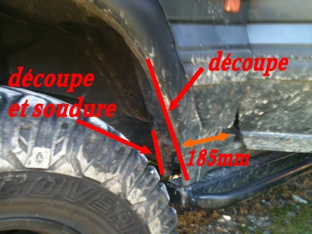

![Mon pet 4.6 en pleine mutation - Page 27 1411110622444685612696551](https://nsm08.casimages.com/img/2014/11/11//1411110622444685612696551.jpg)
J'ai du légèrement découper l'avant de l'aile également !!

Merci Dav.
Tu me diras quels bas de caisse tu as utilisés....

Re: Mon pet 4.6 en pleine mutation
Salut. je débarque et j'ai suivi le travail monumental effectué! Chapeau!
Et finalement tu as du élargir les passages de roues pour que ça ne frotte plus? Parce qu'après tu n'en parles pas....
si il t interesse il est a vendre
je crois pas qu il est fait la decoupe il doit laissé le choix au futur aquereur certainement

Salut
Absolument, je n'ai pas fait la découpe.
Je laisse effectivement le choix au futur possesseur soit de faire les découpes (et je fournis les élargisses d'aile avec), soit de revendre la monte pour redescendre un cran en-dessous (265/75/16) et ne pas avoir à faire du coup la découpe.
